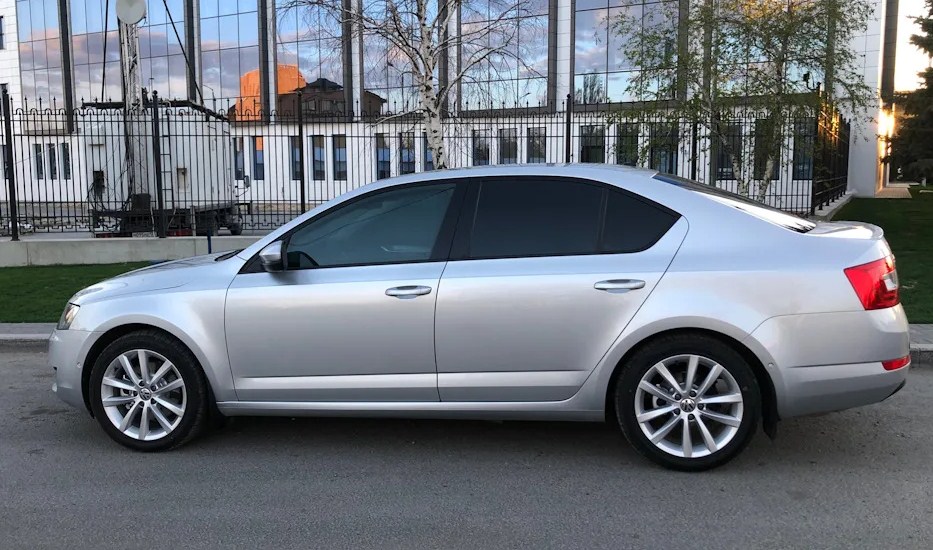

Артикул дисков — 3AA601025C 8Z8
Параметры: ширина — 7.5j, вылет — et47, диметр — R17, диаметр ступичного отверстия — ЦО 57.1 мм.
Рекомендуемые шины — 235/45R17, 225/45/R17
Подходят на Volkswagen Jetta, Passat, Skoda Octavia и многие другие модели VAG.
Вес диска — 10.7 кг.
