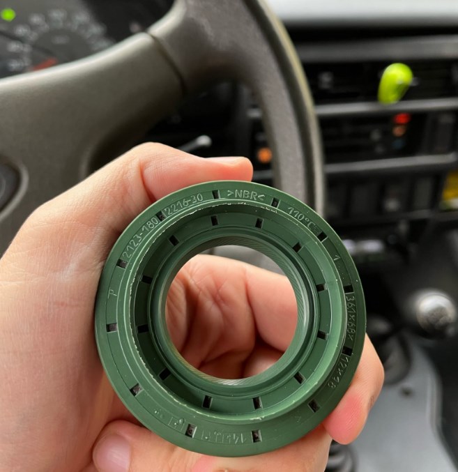

Это сальник хвостовика переднего редуктора, который имеет артикул — 2123-180 2216-30. На фото он.
Сальник

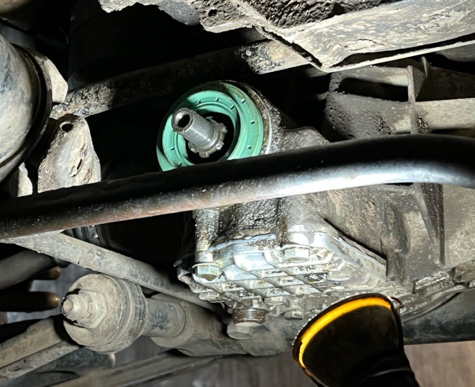

Поставили сальник
