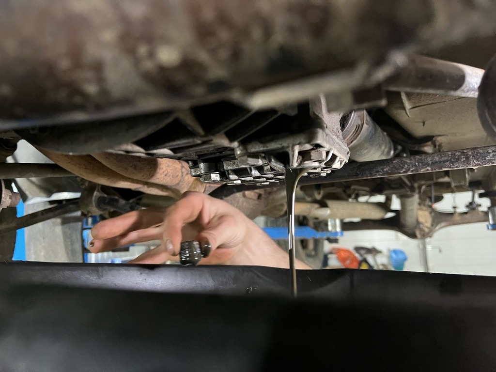

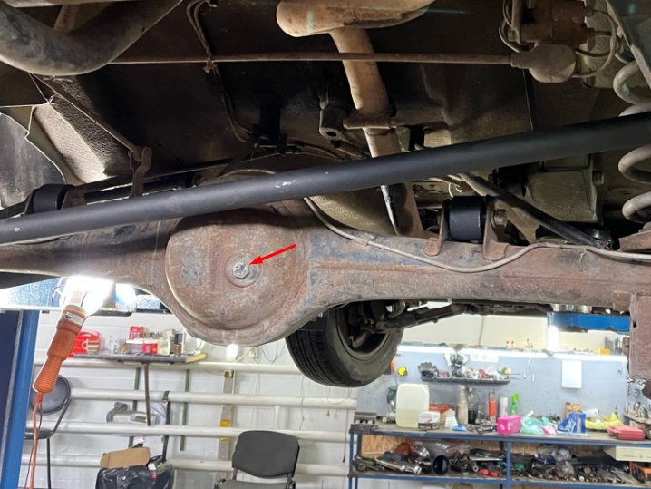

1) Откручиваем сливную пробку на каждом из агрегатов. Ждем пока сольется масло.

МКПП — слив масла
Слив масла с переднего редуктора
Слив масла из раздатки
Сливное отверстие из заднего редуктора
