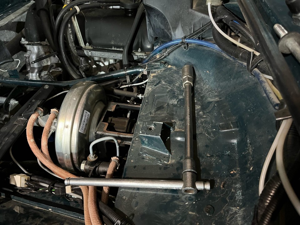

1) Для того, чтобы подобраться к свечам, нужно снять запасное колесо, которое находится под капотом. Открутите держатель и снимите колесо.

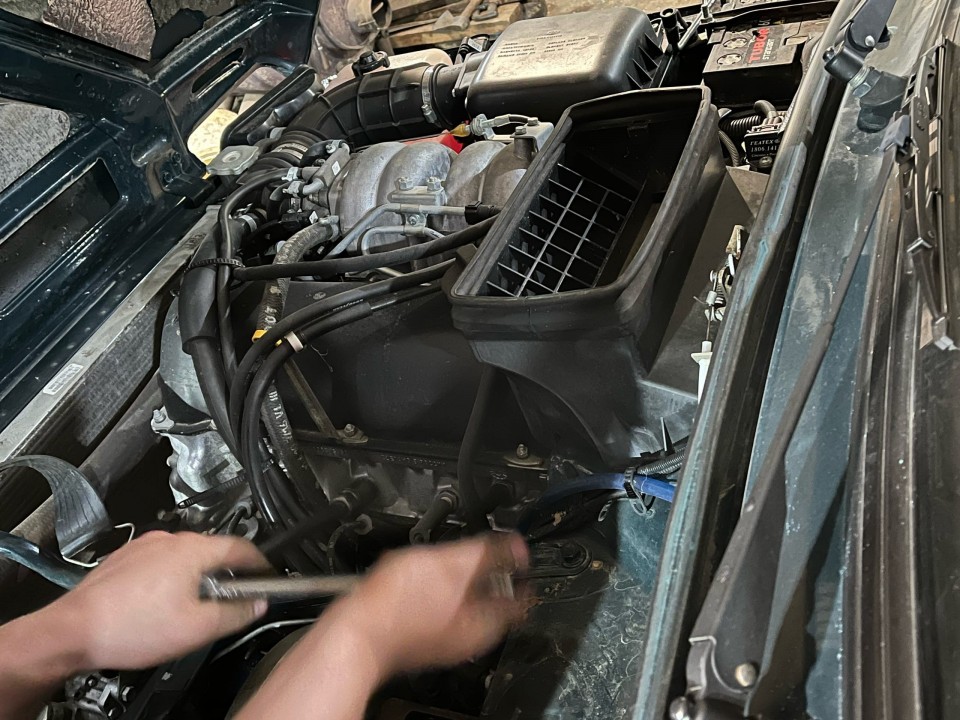

2) Снимаем бронепровод, откручиваем свечу. И так, с каждой свечой.

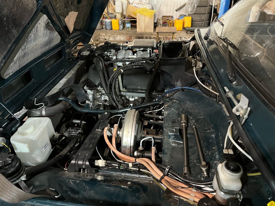

3) Меняем свечи, собираем все в обратном порядке.

Без запасного колеса
Свечная головка
Откручиваем свечу
