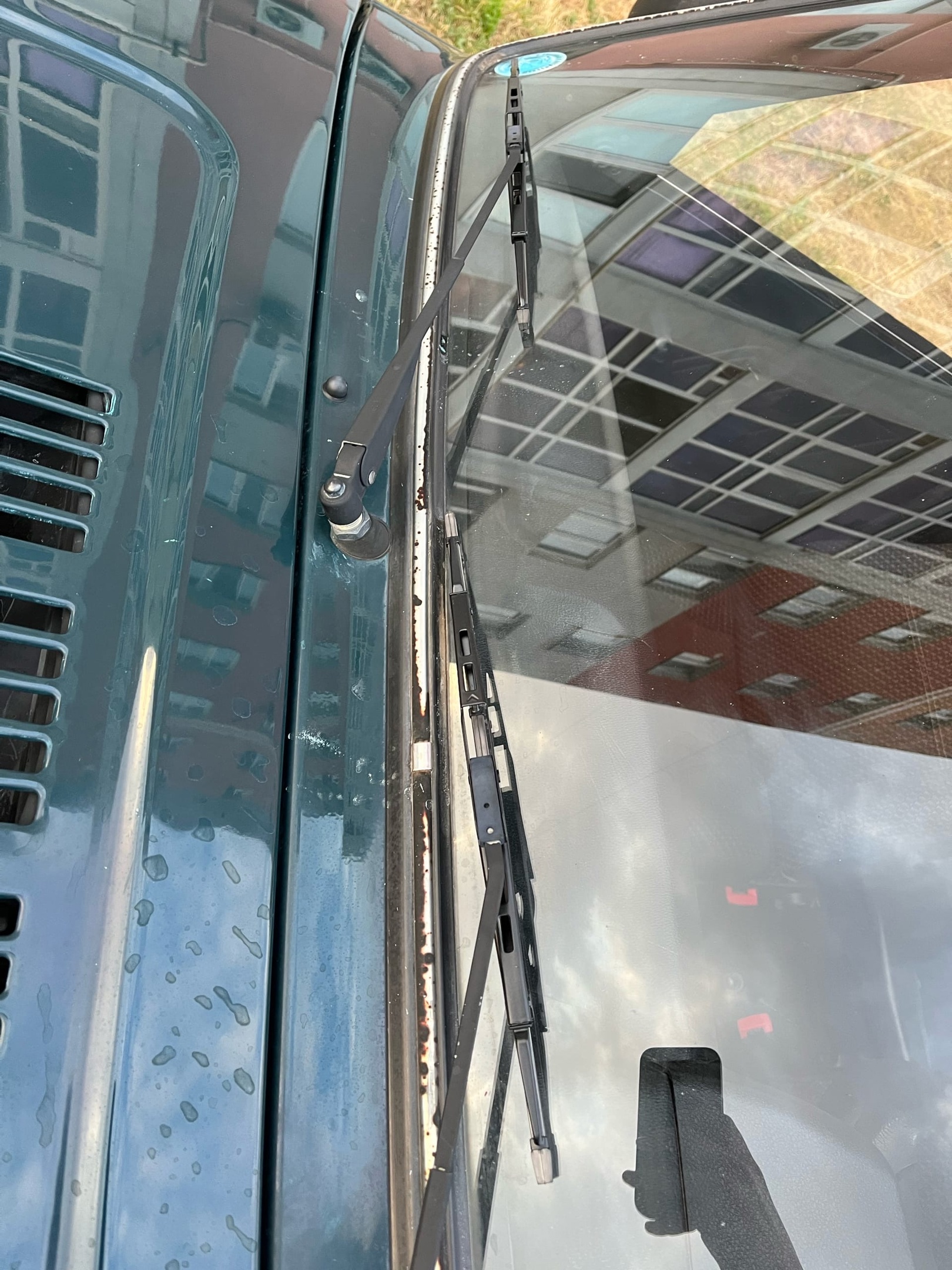

Размер штатных дворников на ВАЗ Нива 2121 — 33 см. Рекомендуют устанавливать дворники 34 см, а бывалые владельцы Нив вообще говорят, что лучше ставить щетки, длиной 37-38 см — они нигде не цепляют и очищают лучше штатных.
На свою Ниву поставил щетки длиной 33 см дворники, о чем немного пожалел, изначально не знал. Выбрал дворники фирмы Alca 043000 по цене 350 рублей штуку.

Лучше ставить ближе к штатным размерам — 33-35 см. Чем длиннее, тем тяжелее работать мотору, тем более, что штатный моторчик не такой мощный.
Люди устанавливают длинные щетки по 40 см и нормально.
