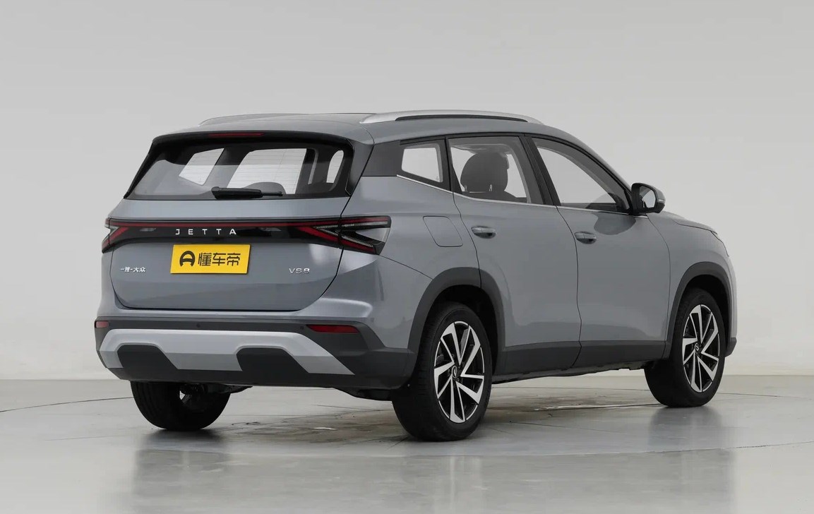

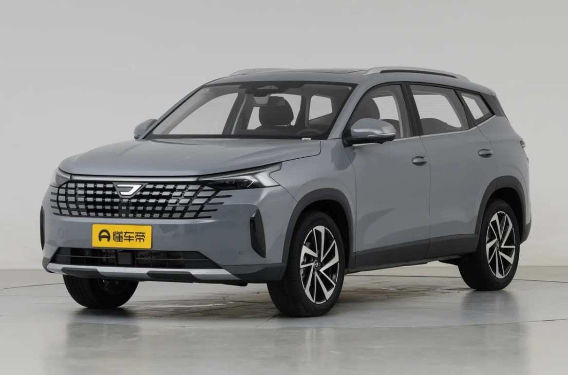

Среднеразмерный кроссовер Jetta VS8 с завода оснащается колесами на 17 и 18 дюймов, в зависимости от комплектации.
Размеры шин и дисков:
225/55R17 7J ET40
225/50R18 7J ET43
Разболтовка — 5x112, диаметр ступичного отверстия — ЦО 57.1 мм.
На эти параметры и следует ориентироваться при выборе колес.
Jetta VS8
Jetta VS8
