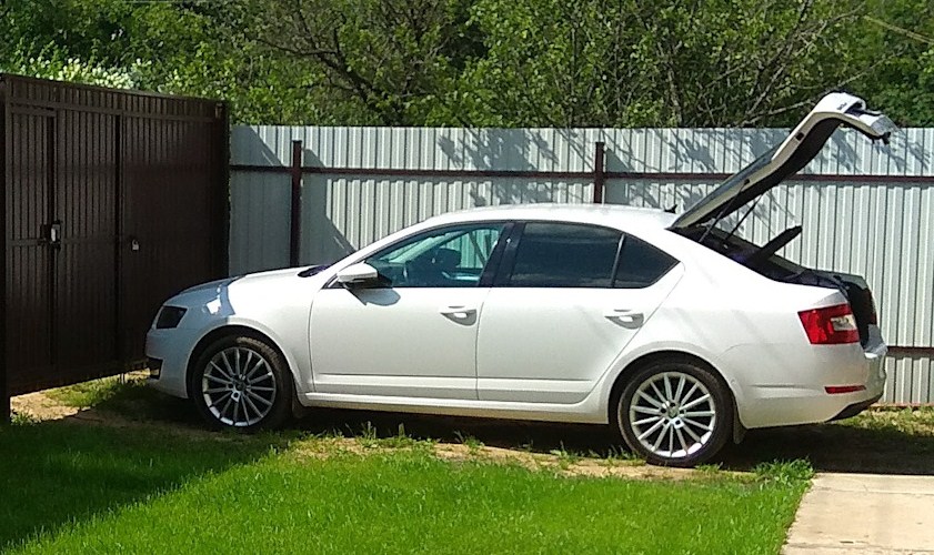

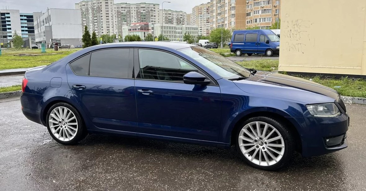

Серебристые Турини
Серебро

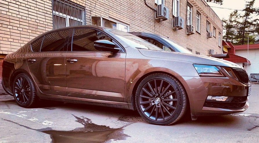

Черные матовые

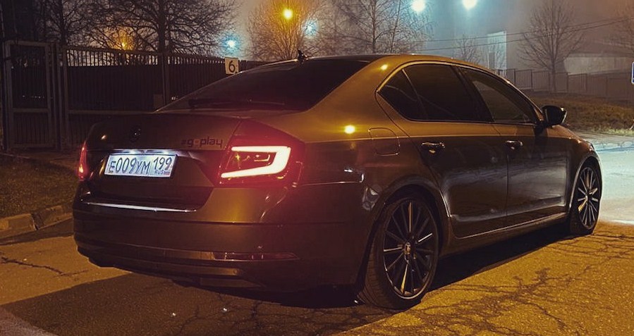

Вот еще Турини на Октавии, но тут подвеска занижена немного и установлены проставки 15 мм на задней оси
Skoda Octavia A7 R18 Turini
