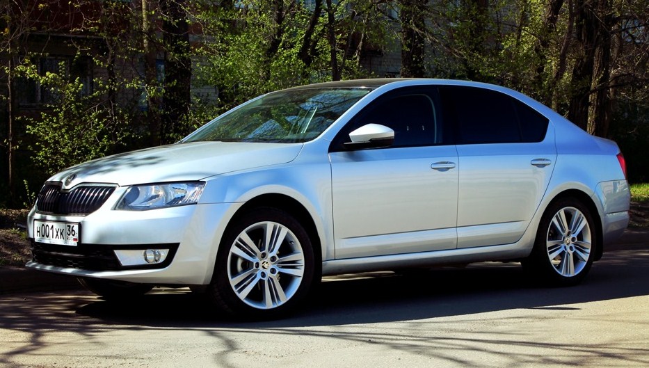

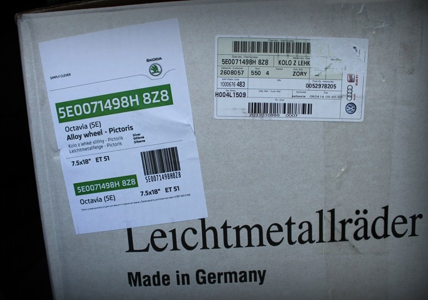

18-дюймовые легкосплавные диски Pictoris имеют сладующие параметры: ширина — 7.5J, вылет — ET51, диаметр ступичного отверстия — ЦО 57.1 мм.
Артикул — 5E0071498H8Z8
Вес — 13,5 кг.
Рекомендуемый размер шин — 225/40R18. Также устанавливают 225/45R18.
Pictoris R18

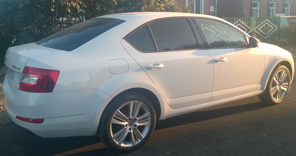

Pictoris R18
