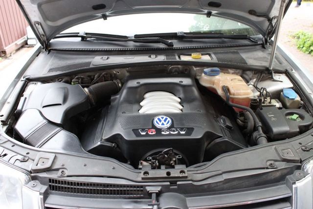

Это двигатель 2.8 V6 (AGE, ATX, BBG, AHA, ACK, APR, AQD, ATQ) в который заливается 5,5 литра моторного масла.
Что можно залить?
Масла с вязкостью 5W30, 5W40, 10W40 со спецификацией SL/CF A3/B3
например — Motul 5w40 X-Cess, Shell Helix Ultra 5W40, Elf Evolution, DBV 5w40.
Берите то что выгоднее по деньгам, так как масложор у вас скорее всего есть, а тут еще и объем жидкости не маленький, слишком дорогое масло накладно покупать.
менять лучше каждые 8 000 — 10 000 км пробега.
