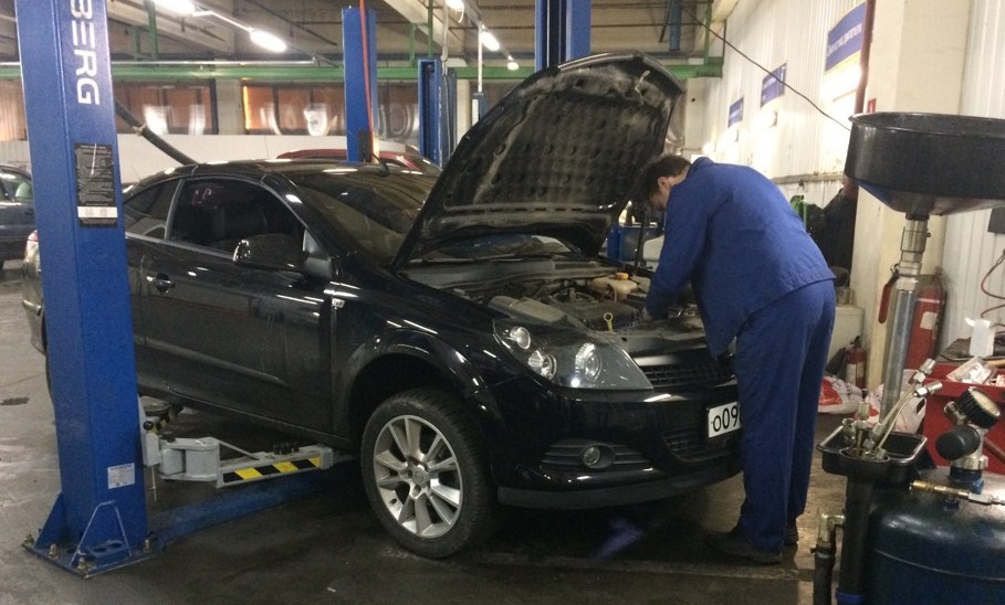

Евгений Макаров 7 лет назад 693 Opel Astra TwinTop (H) 2006–2010 Моторное масло Какое моторное масло залить в Опель Астру Кабриолет? Какое масло залить в двигатель? Только купила машину, не знаю, что лить, но посоветовали съездить в сервис заменить жидкость в моторе.
Оригинальное моторное масло GM Dexos 2 5W-30 заливайте и не парьтесь.
Вот еще Астра Кабриолет оснащается теми же двигателями, что и Астра седан или хэтчбек, этот вопрос хорошенько обсуждался — https://avtoexperts.ru/question/kakoe-maslo-zalit-v-dvigatel-opel-astra-h/
Opel Astra H Cabrio
В основном ставили мотор 1.8 140 сил и для него подходит масло GM Dexos 5W30, масляный фильтр — GM 5650359.
Еще альтернатива масел — Xenum GM LL 5W30 или Shell Helix Ultra Pro AG 5W-30
Для замены нужно 4,2 литра масла.
