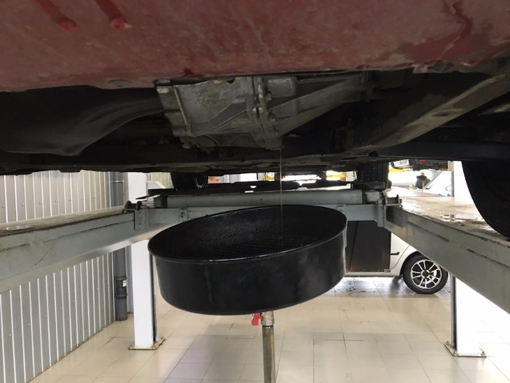

вот так сливается жидкость из РКП Весты. Фотография с драйва2.ру
