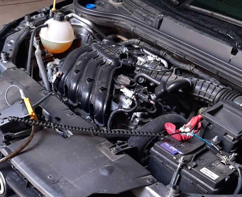

Здраствуйте! Хотелось бы услышать от вас правильный ответ на мой вопрос. Владею автомобилем Лада Веста с двигателем H4M, с завода залито моторное 0w30 Масло ДВС Н4М: ЛУКОЙЛ ГЕНЕЗИС RN 0W-30 CТО авто 2022 года. Подскажите пожалуста в дальнейшем в эксплуатации автомобиля выбор моторного масла по вязкости и по api каким должен быть? В регионе где проживаю лето max+35 зимой-38?
В этот мотор заливалось масло ELF EVOLUTION 900 SXR SAE 5W-30 — это касается Renault-Nissan. Можно подобрать масла такого же класса: RENAULT RN0700, ACEA A5/B5; API SL/CF. Например, можно смело залить ZIC X9 5W-30 — оно соответствует классу API Sl/CF и стоит недорого.
И еще Genesis Armortech 5W-40. Вязкость 5W-40 подходит вполне.
