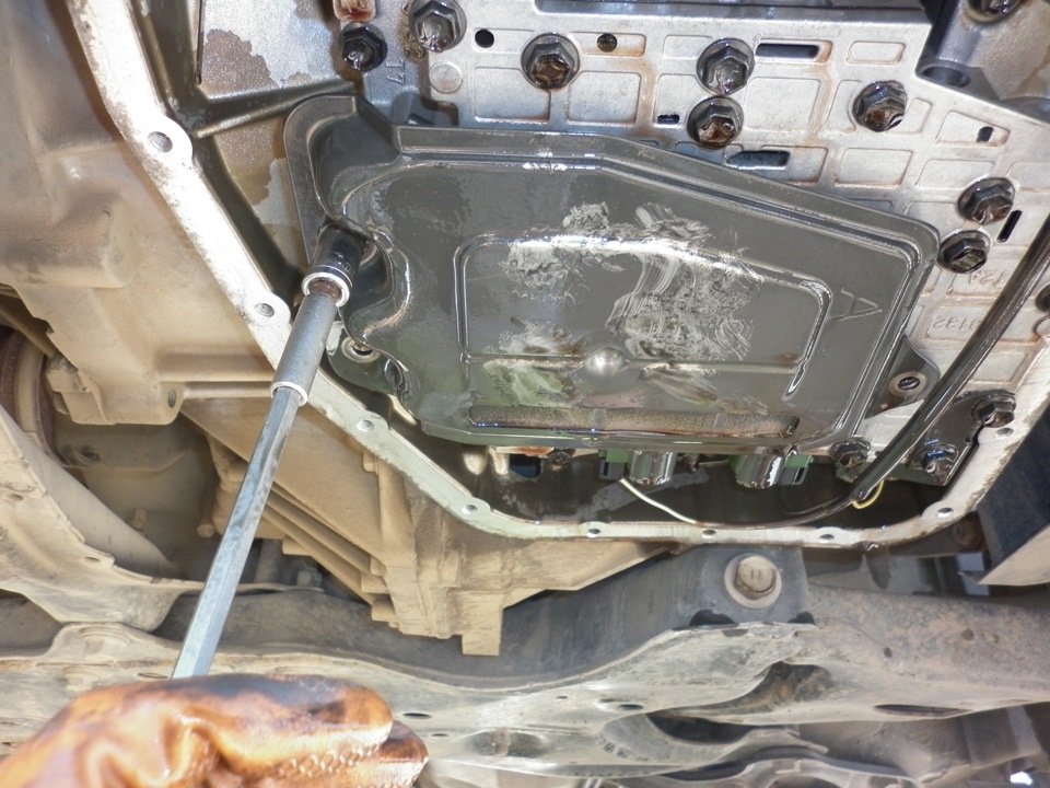

Схема замены:
1) открутить сливную пробку, слить масло 2) открутить поддон АКПП, снять — там еще будет масло 3) снять фильтр, поменять его, промыть поддон, поставить его на место 4) закрутить сливную пробку 5) через заливное отверстие в подкапотном пространстве залить свежее масло. Это делается с помощью шланга или шприца со шлангом.

Схема замены:
Сливная пробка
