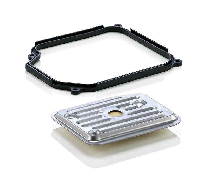

Также заменить фильтр и прокладку: комплект — MANN : H2019KIT. Прокладка фильтра — 01M 325 443ю
Еще вариант: прокладка — 96321370, фильтр — 01M325429.

MANN H2019KIT — прокладка и фильтр
