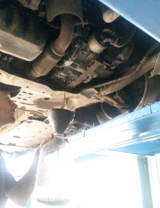

заливка масла aisin am6
сливные пробки N1 N2
слив жидкости
