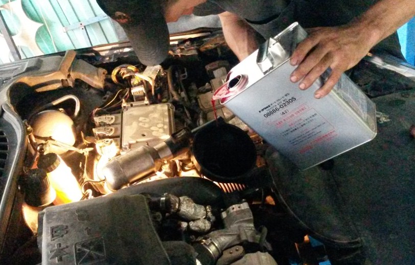

Там стоит 6-ступенчатый автомат фирмы Aisin, который также устанавливается на модели Toyota. Жидкость следует заливать такую — Toyota ATF WS, либо с подобными допусками (JWS-3324). Артикул — Toyota 0888602305
Для частичной замены достаточно 3,5 литра, то есть 4 литров для покупки достаточно.
