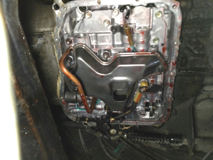

Какое масло рекомендуется заливать в коробку автомат, сколько литров ? на моей машине пробег 102 000 км. Купил недавно, тот владелец не менял масло уже 50 000 км.
На щупе АКПП указано масло — Dexron III, а в японской инструкции по обслуживанию — Toyota Type-T-4 . Можно залить и то, и другое масло. Главное не смешивать. Если заливали до этого — Декстрон, то лейте его, а если Тойота Тайп-4 — то его. Если же не знаете что было залито ранее, то лучше поменяйте жидкость полностью методом вытеснения, для этого потребуется больше 10 литров масла. И Декстрон будет дешевле.
