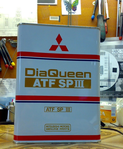

В 4-ступенчатую автоматическую трансмиссию Каризмы заливается оригинальное масло Mitsubishi DiaQueen ATF SP-III. Стоит оно недешево, поэтому можно выбрать что-нибудь из аналогов:
1) 04500-00400 HYUNDAI ATF SP-III
2) 4014835733190 RAVENOL ATF MM SP-III
также желательно заменить фильтр АКПП, например JS ASAKASHI JT215K. Многие его и не меняют.
Интервал замены — каждые 60 000 км. При частичной замене, на которую уходит 4-5 литров масла, нужно менять чаще, например каждые 30 000 км! Но раз в 60-80 тысяч км лучше сделать полную замену методом вытеснения.
