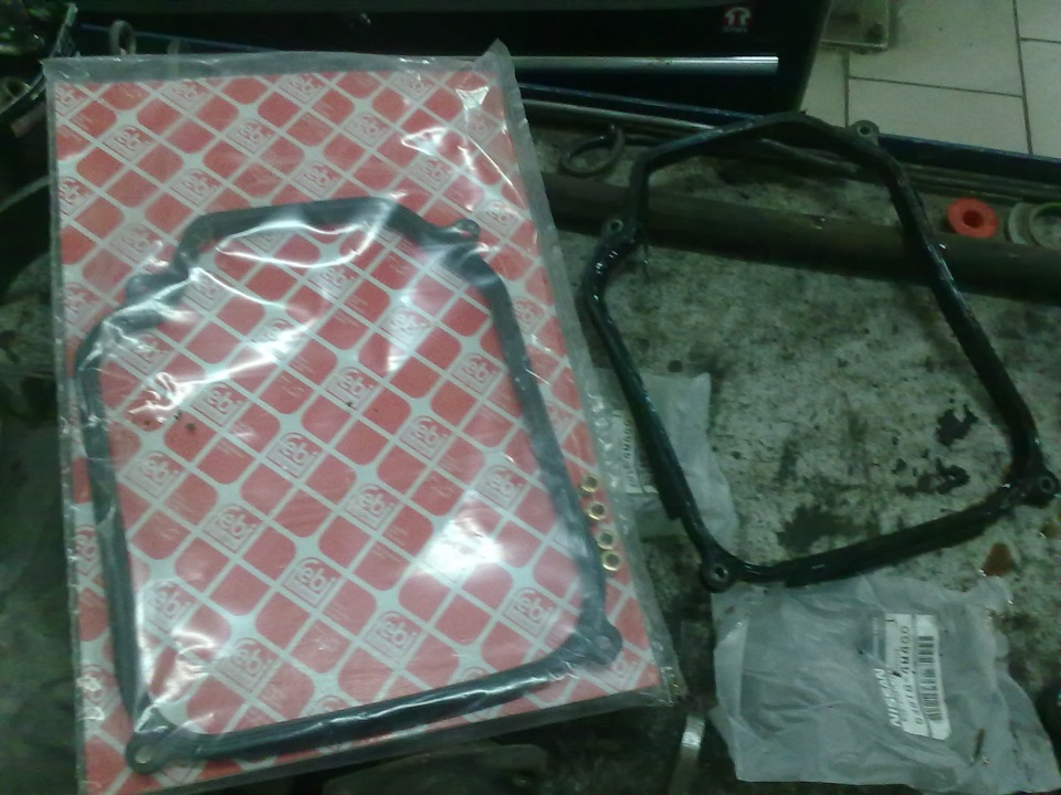

В 4-ступенчатую АКПП 01M, а также 095, 096, 097, 098 можно залить одно из следующих трансмиссионных масел: Top Tec ATF 1200, Dexron III.
Всего в коробке — 5,6 литра масла. При частичной замене заливается 2,5-3 литра .
При замене желательно заменить прокладку поддона и фильтр АКПП.
прокладка поддона
