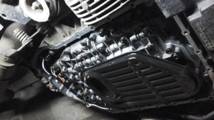

на вашей машине установлена 5-ступенчатая автоматическая трансмиссия 5HP19 (01V). Для нее подойдет масло Mobile LT 71141. Масляный фильтр с прокладкой — Knecht mahle HX 84D.
Для полной замены нужно 13-14 литров масла, а если делать частичную замену — 4-5 л.
Среди аналогов масла — Febi 14738, Ravenol ATF 5/4 HP.
АКПП 5HP19 без поддона
