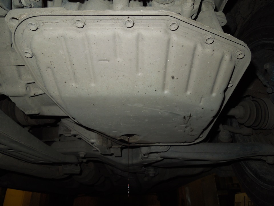

Схема замены особо не отличается от других моделей. Также сливаем масло из сливной пробки, сняв сначала поддон ДВС. Затем снять поддон АКПП, промыть, и заменить фильтр. Поставить все на место и через заливное отверстие, которое находится в подкапотном пространстве залить свежее масло.
сливная пробка АКПП
