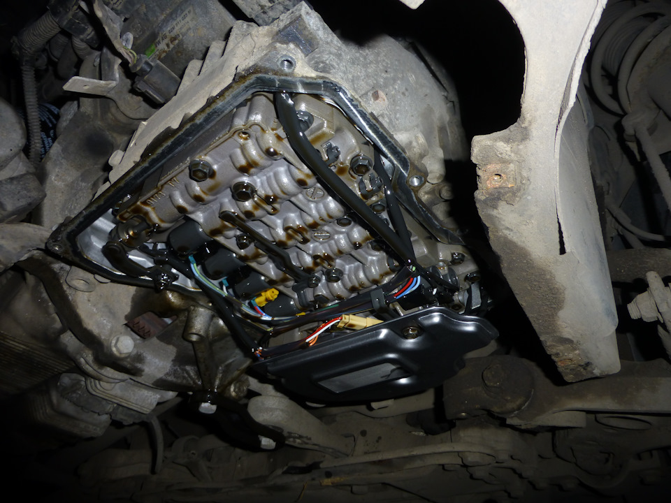

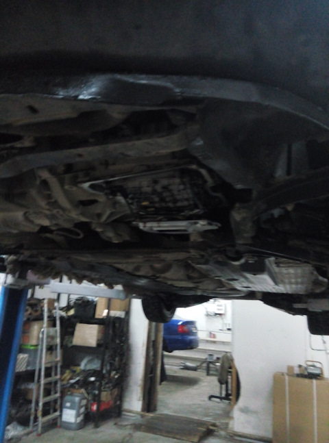

Golf MK5 оснащался 6-ступенчатой автоматической трансмиссией 09G (TF60-SN), которая разрабатывалась по заказу японский фирмы Aisin.
В данную АКПП рекомендуется заливать масло типа G 052 025 A2.
Аналогами являются такие масла, как Mobil 3309, Toyota ATF WS, а также Ликви Молли Топ-тек ATF.
Полный объем масла — 7 л, при частичной замене нужно чуть больше 4 литров.
Кроме масла заменить фильтр — оригинал VAG 09G 325 429 A, заменитель — Vaico V10-1922.
Прокладка поддона — Meyle 100 139 0002, бывает продаются комплект, состоящий из фильтра и прокладки.
И еще можно поменять уплотнительное кольцо сливной пробки поддона и магниты.
Интервал замены — каждые 60 000 км пробега или раз в год.
после снятия поддона
