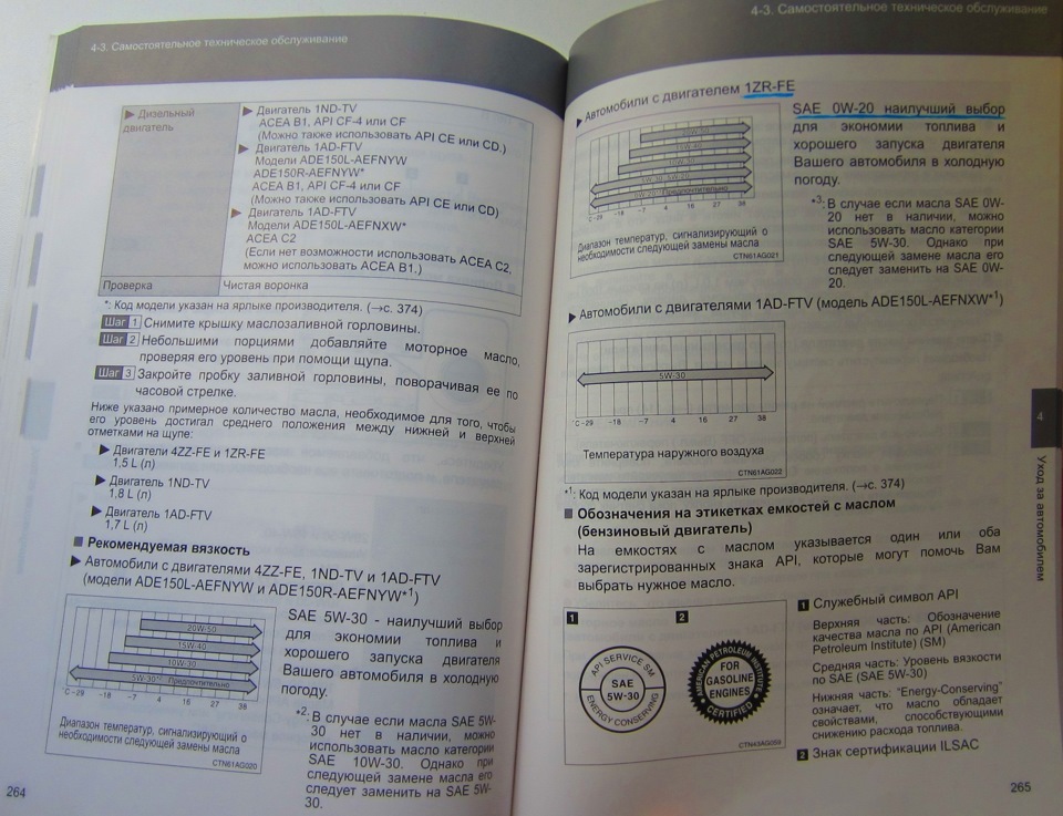

В книге по эксплуатации указано, что лучше всего для мотора 1ZR-FE масло с вязкостью 0W20, но можно залить 10W30, 5W20, 5W30.

Из инструкции по эксплуатации
