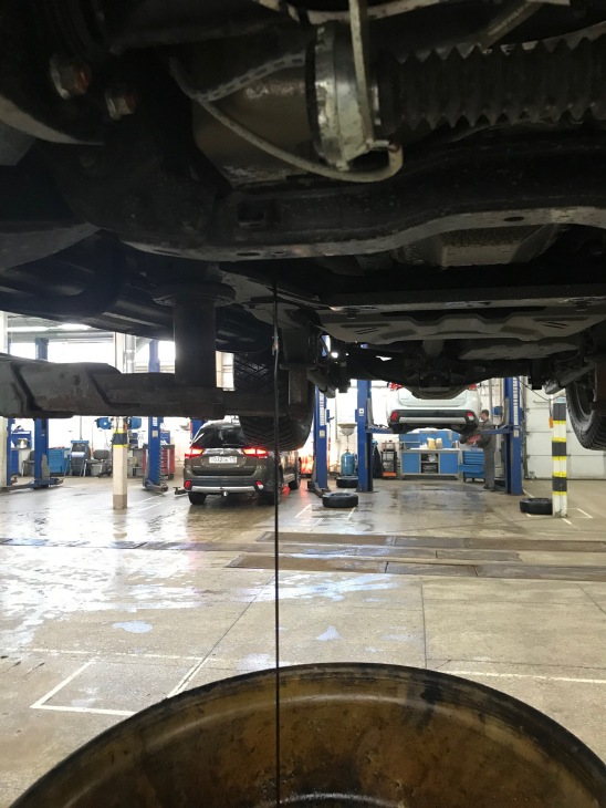

В двигатели Паджеро Спорт рекомендуется заливать синтетические масла с вязкостью 5W30. Например, в дизельный агрегат — Mitsubishi DL-1 5w30. Также можно — Лукойл Genesis Claritech 5W30
Масляный фильтр — Mitsubishi 1230A182
Заправочные объемы:
2.4 4N15 MIVEC — 8.2-8.9 л 3.0 6B31 V6 — 4.3 л
Интервал замены — каждые 15 000 км пробега — это по регламенту, но лучше менять чаще, например, каждые 10-12 000 км.
В Паджеро рекомендую лить масло от производителя Q8. Надежная компания с качественными маслами. За все время, единственное масло соответствующая цена-качеству.
Заправочные объемы:
3.0 6B31 V6 — 4.3 л
