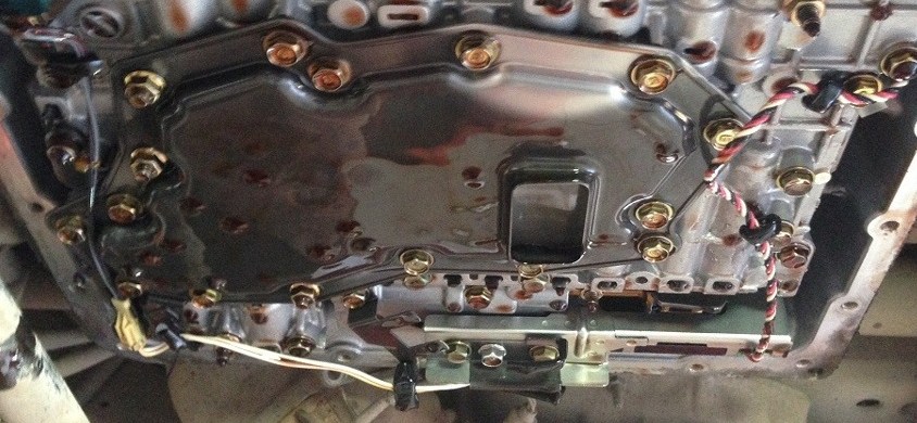

Гидроблок АКПП с фильтром

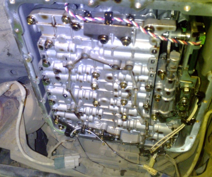

Вид без фильтра
