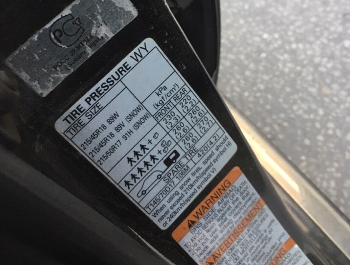

Сергей Котов 2 года назад 724 Subaru Legacy IV (BL/BP) 2003–2009 Шины и диски Какое давление в шинах рекомендуется для Subaru Legacy BL/BP? Добрый день, подскажите, какое давление лучше качать шины Субару Легаси BL-BP?
Рафаэль,Гиззатулин Subaru Legacy IV (BL/BP) 2003–2009Subaru Минусы... Обслуживание Плюсы Subaru Legacy 4 - плюсы и минусы

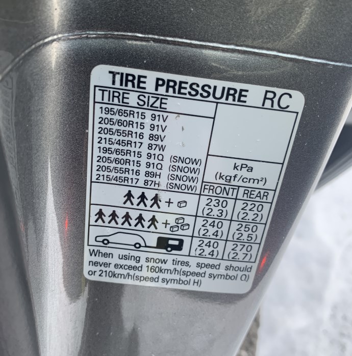

На заводской табличке, находящейся на стойке кузова, указаны рекомендации по давлению шин и размеры. В частности, для шин 215/50R17 и 215/45R18 рекомендовано давление в 2,3 бара на передней оси и 2,2 бара на задней.
