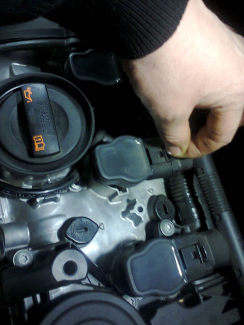

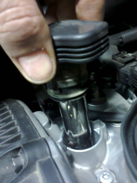

3) Вынимаем катушки

2) Отщелкнуть разъем катушек зажигания
3) Вынимаем катушки
4) ключем на 16 откручиваем свечи в колодцах

откручиваем свечи
Вынимаем катушки
