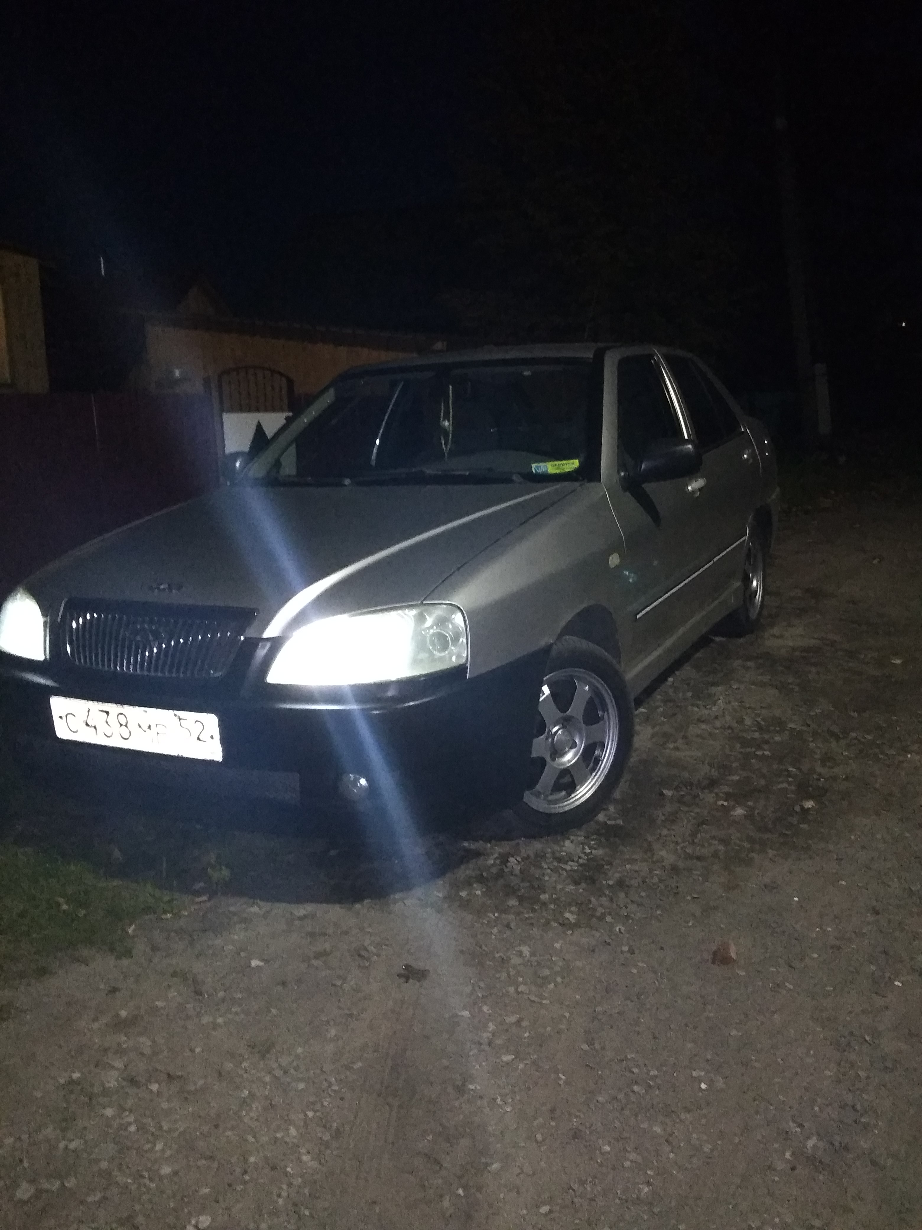

Купил машину уже с дисками 15 радиуса,летние шины стоят 195/50r15,на зиму хочу на эти диски купить шины по выше!можно ли поставить шины 185/60r15! Не будет ли задевать арки?
