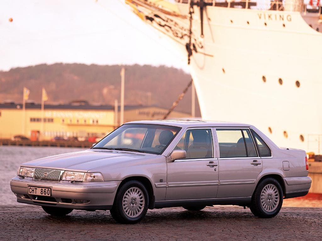

Петр Лосев 7 лет назад 683 Volvo S90 (1996–98) Шины и диски Какие размеры колес на Вольво S90? Подскажите заводские параметры дисков и шин на модель S90
Вольво S90 первого поколения, выпускавшийся с 1996 по 98-й годы, оснащался 15-ти и 16-дюймовыми колесными дисками, в зависимости от комплектации.
Параметры:
195/65R15 6Jx15 ET46
205/60R15 7Jx15 ET43
205/55R16 6.5Jx16 ET43
Разболтовка — 5x108, диаметр ступичного отверстия — ЦО 65.1 мм
