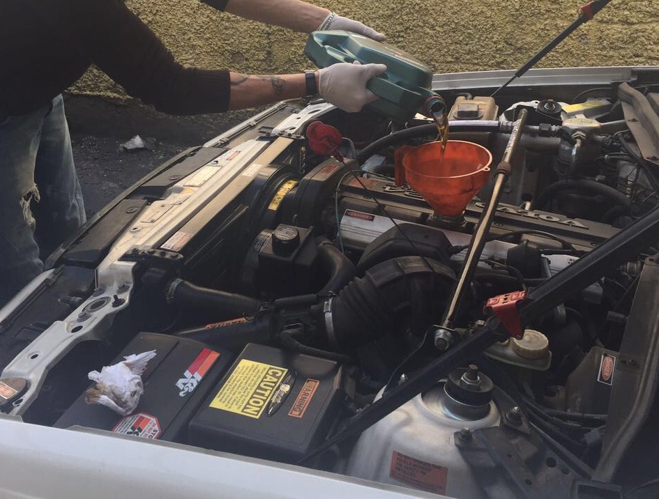

Петр Лосев 7 лет назад 1 241 Volvo S90 (1996–98) Моторное масло Масло в двигатель Volvo S90 — какое и сколько? Добрый день, какое моторное масло залить в двигатель Вольво S90 и сколько литров требуется для замены?
Обычно в эти моторы заливают полусинтетическое моторное масло с вязкостью 10W40 или 5W40.
Например:
Castrol Magnatec 5W40
LIQUI MOLY MOS2 10W-40
Лукойл 5W40
Заправочные объемы:
2.5 (B 6254 FS; B 6254 G) — 5.75 л
2.5 (B 6244 FS) — 5.75 л
2.9 (B 6304 F; B 6304 G) — 5.75 л
Оптимальный интервал замены — каждые 10 000 км пробега.
