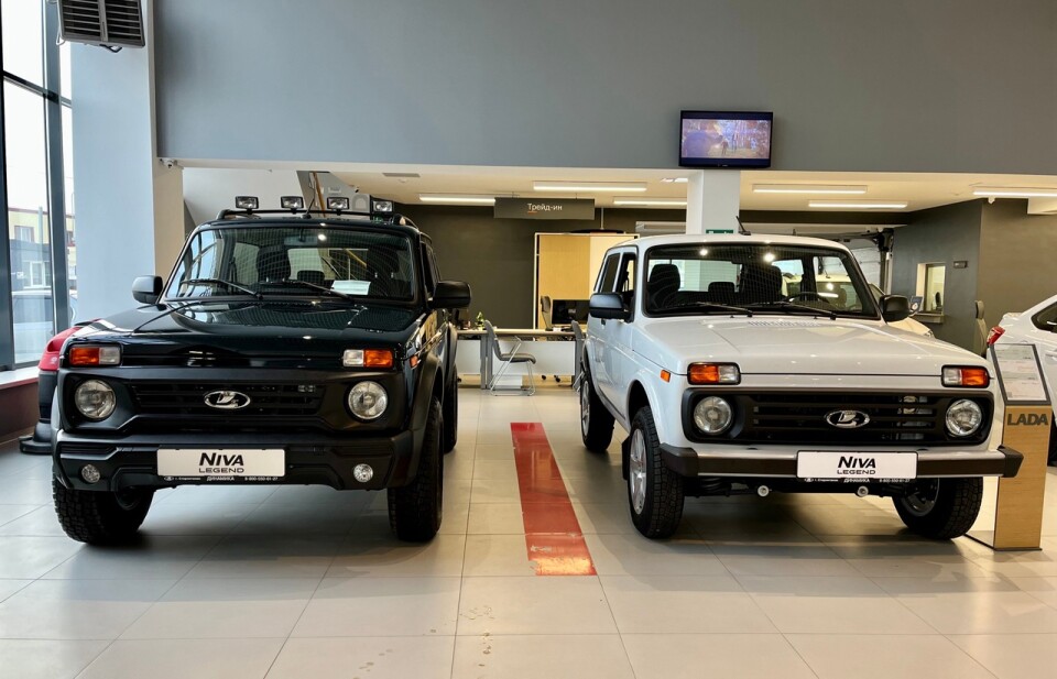

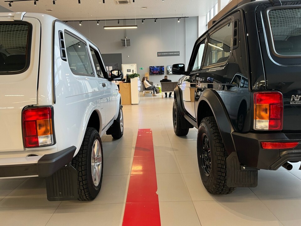

Нива Бронто отличается от стандартной Нивы следующими моментами:
1) Вырезаны колесные арки и установлены расширители
2) Установлены более длинные пружины и амортизаторы
3) Колеса 235/75R15 вместо 185/75R16
4) Усилена задняя балка, а задние опоры приподняты
4) Самоблокирующиеся дифференциалы спереди и сзади
5) Главные пары 4.1 вместо 3.9
Посчитаем, сколько стоят эти запасные части:
Самоблоки — 20 000 рублей X2 = 40 000 руб
Главные пары (2 шт) — 10 000 руб
Шины Кама Пилиграм — 40 000 руб за 4 шт + диски Мегалюм 35 000 руб за 4 шт.
Расширители — 10 000 руб
Пружины — 4 350 руб (4 шт)
Амортизаторы — 7500 руб (4 шт)
Итого — 147 000 руб. Это без учета стоимости работ. Если выполнять доработки в автосервисе, то они обойдутся минимум в 100 000 рублей. При этом мы не считаем стоимость внесения изменений в ПТС, а это тоже стоит денег. С незаводскими колесами и лифтованной подвеской на учет можно не встать.
Если ориентироваться на официальный прайс-литс, то разница между обычной Нивой и Бронто составляет около 443 000 рублей.
Обычная Нива — 1 144 000 руб.
Бронто — 1 487 000 руб.
Вывод: если не хочется заниматься тюнингом самостоятельно, то проще купить Ниву Бронто. Но для повседневной жизни и преодоления бездорожья стандартной Нивы достаточно.
