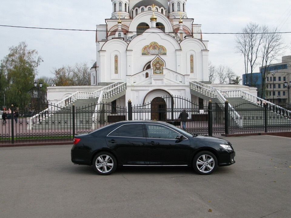

Параметры диска: разболтовка — 5x114.3, вылет может варьироваться от ET35 до 50, ширина — 7.5J — до 8.5J, диаметр ступицы родной — ЦО 60.1 мм.
Разноширокие диски Hinodex AXIA R18 спереди: 8.5jj ET35, 225/45/R18, сзади: 9.5jj ET38, 245/40/R18
245 45 R18
диски Vossen R18 245 45
