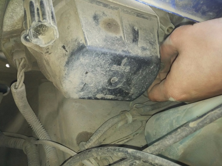

Схема замены ламп ближнего света на автомобилях ВАЗ 2114/2115 выглядит следующим образом. Ничего сложного в этом нет. Лампочки я покупал такие Philips 12342PRC1 светят неплохо и каждая стоила мне 150 рублей, того 300 руб.
1) пытаться снять лампу с передней лицевой стороны фары не стоит, снимается она сзади. Для этого открываем капот. Смотрим на блок фары изнутри и видим маленькие винты, которые откручиваются вручную — против часовой стрелки крутишь — откручиваются, а по часовой — закручиваются.
2) Как только открутили винтики, тянем крышку вверх. Сняли крышку. И видим саму лампу, которая закреплена металлическим держателем — отгинаем эти держатели, и лампочка вытаскивается.
3) Затем нужно отсоединить провода с лампы — простым движением отсоединяем, и подсоединяем новую лампу.
Далее, все делаем в обратной последовательности. Для того, что подобраться к левой лампе придется демонтировать аккумулятор, который крепится на болт, его снять опять же несложно.

Пластиковый корпус лампы — откручиваем винтики
