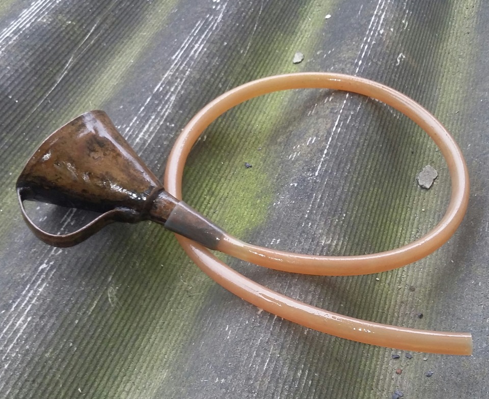

Заливка масла мкпп
с помощью такой штуки можно залить масло
