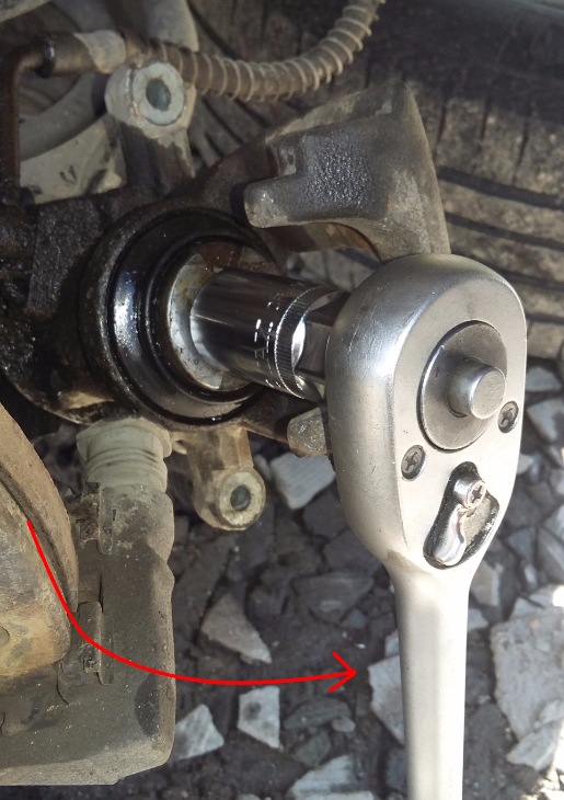

Вот схема замены
1) снять колесо
2) снять с ручного тормоза
3) ослабить трос ручника
4) открутить суппорт — болты на 13
5) откручиваем цилиндр с трещеткой надавливая на нее — против часовой стрелки
Задние колодки — Geely 101402006059 или Ford 1522073
болты на 10
Крутим трещеткой
Должна совпадать. Фотографии — drive2.ru/l/10207795/
