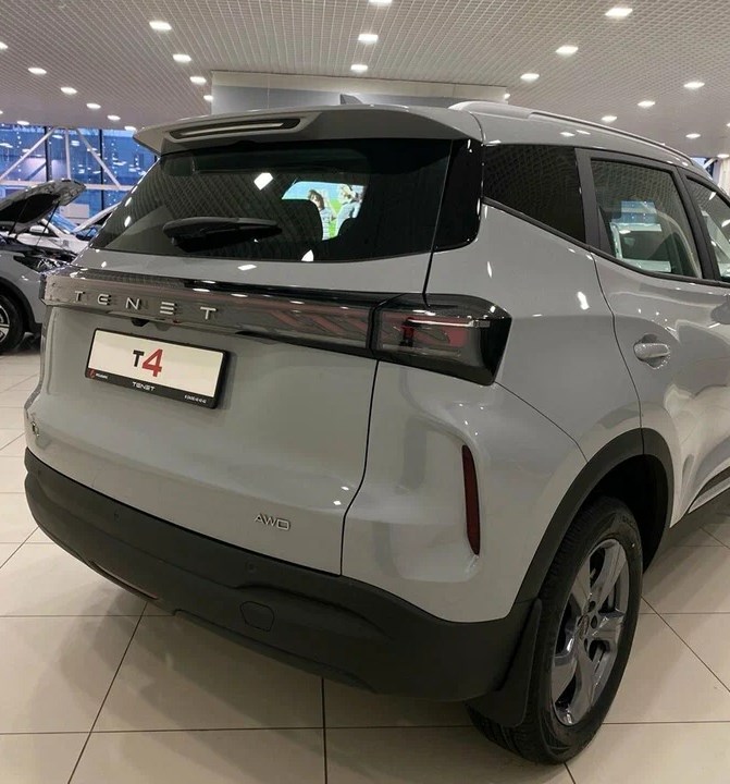

Внешне версию с приводом на четыре колеса можно отличить по шильдику AWD на крышке багажника.
