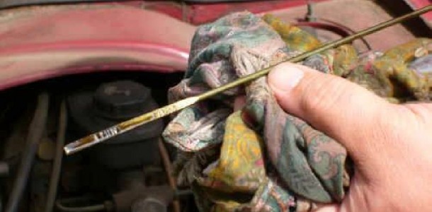

Проверку уровня моторного масла следует осуществлять каждые 2 000 км пробега или перед тем, как вы собрались в дальнюю поездку. Оптимальный уровень масла в двигателе должен находиться между минимальной и максимальной отметками уровня измерительного щупа.
Как это проверить? Перед проверкой автомобиль должен находится на ровной поверхности, это очень важно, если авто будет находится в наклоне, то и уровень масло может быть неверным.
Далее — следует заглушить двигатель, и подождать минут 5-10, затем открываете капот, вынимаете измерительный щуп (он находится возле двигателя и незаметить его невозможно), вытираете его сухой тряпкой, и засовываете обратно. Потом вынимаете и можно увидеть реальный уровень масла.
главное чтобы масла не было меньше минимума, да и то как то раз я купил машину поездил на ней десяток км, проверил щупом уровень, а там было меньше минимума, и масло темное все было. Все нормально, ладно хоть успел заменить его во время, а то пришла бы крышка двигателю.

Желательно проверять на холодном двигателе, на горячем нельзя. Важно чтобы уровень масла показывал в пределах min и max.
