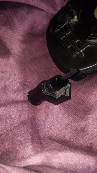

Менял масло в вариаторе, слил 1 литр через пробку в поддоне. Залил столько же. Но уровень не могу проверить нет щупа, это норм? На фото то что было вместо щупа. СПС.

Если есть щуп, то выставляется по щупу, если щупа нет, то есть переливная трубка . В вашей модели уровень выставлять надо по переливной пробке! щуп этот просто пародия — заглушка

щуп

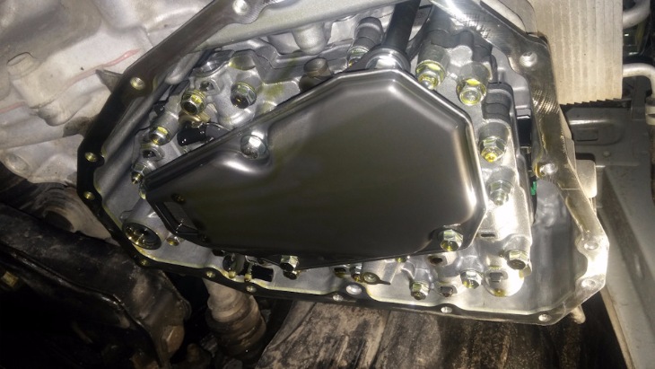

вариатор без поддона и виден фильтр грубой очистки

Звонил дилерами, сказали ни к чему. Сколько сольется столько и залить надо. Только уровень как проверить? Щуп 2 см всего.

щуп
