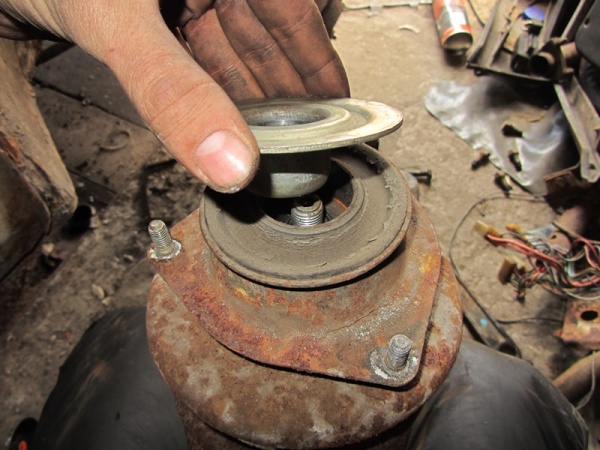

как самому в гаражных условиях проверить опорный подшипник стойки с правой стороны?в народе называют опорник просто,если быть точнее те что стоят сверху передних амортизаторных стоек,за счет чего стойки передние поворачиваются,ваз 2109
Проверить опорный подшибник на Вазах можно следующим образом:
1) Заглушите мотор авто, поставьте на ручник
2) откройте капот
3) затем нужно снять крышку стакана, находящейся на подшипнике ступицы.
4) рукой надавите на опорник и еще кто-то должен раскачать в этот момент машину и стороны в сторону.
Если в процессе раскачки слышен скрип или стук, то подшибник нужно заменить . И вообще, для профилактики нужно проверять этот опорный подшибник каждые 15-20 000 км пробега. Если во время на заменить, то могут начаться и другие проблемы с подвеской.
