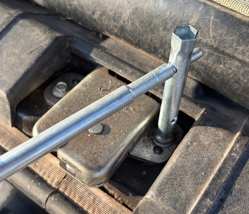

Здравствуйте, во время движения, особенно на кочках, задняя дверь сильно трясется, создавая лишние шумы. Как отрегулировать замок багажника, чтобы вибраций было меньше?
Замок задней двери Нивы 2121/2131 закреплен двумя болтами. Отрегулировать его можно, ослабив один болт и немного сместив замок. Там как раз имеется свободное время внутри посадочного отверстия для регулировки. Ослабили болт и сместили часть замка в сторону бампера, но только не сильно, иначе заднюю дверь не получится закрыть.
