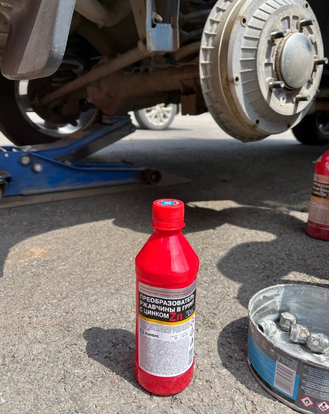

2) После того как зачистили очаги коррозии обработайте данные участки средством «Цинкарь» или преобразователем ржавчины. Он должен разъесть ржавчину.

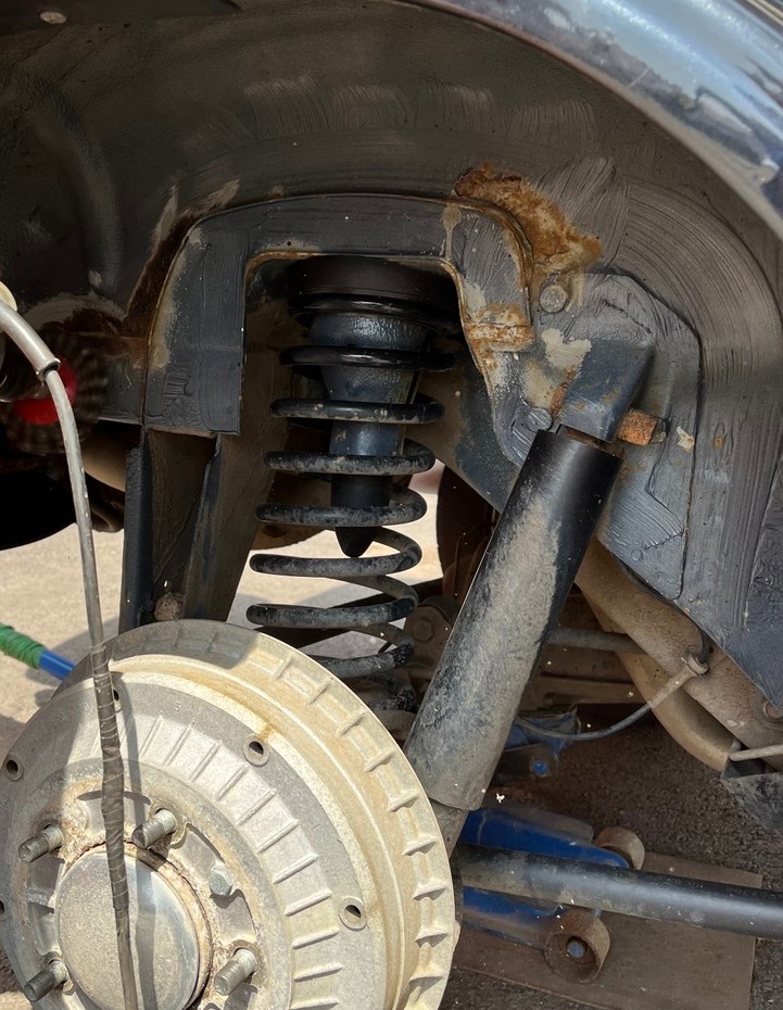

Ржавчина в арке

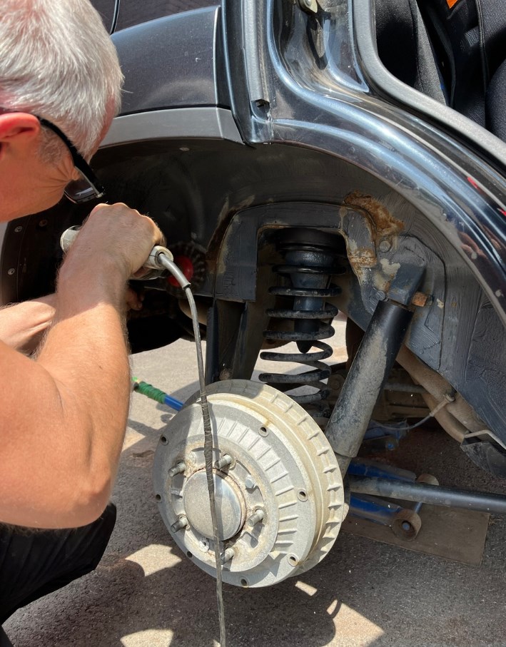

Обработка с помощью насадки и дрели
Преобразователь ржавчины

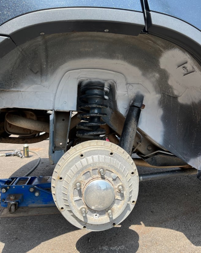

Загрунтовали

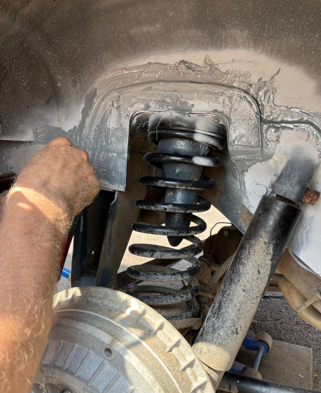

Наносим шовный герметик

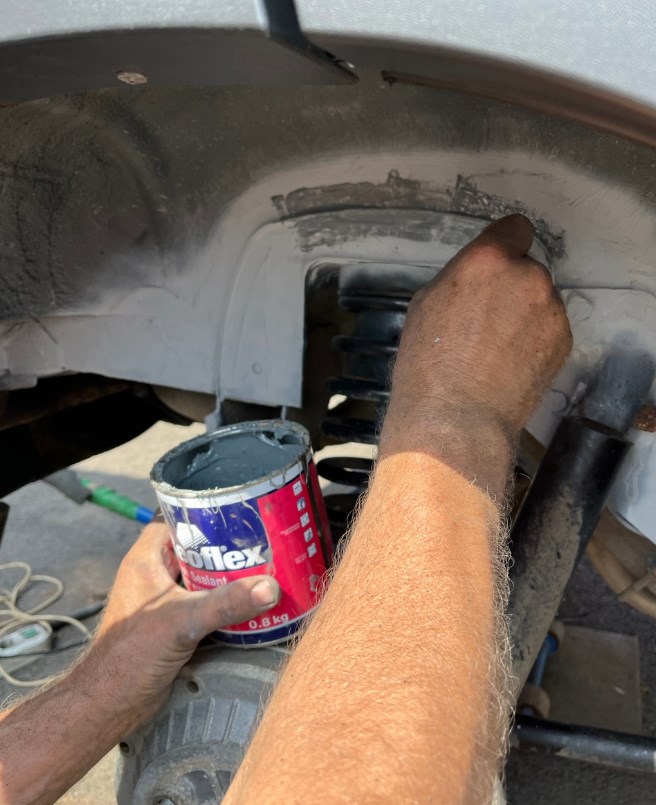

Герметик

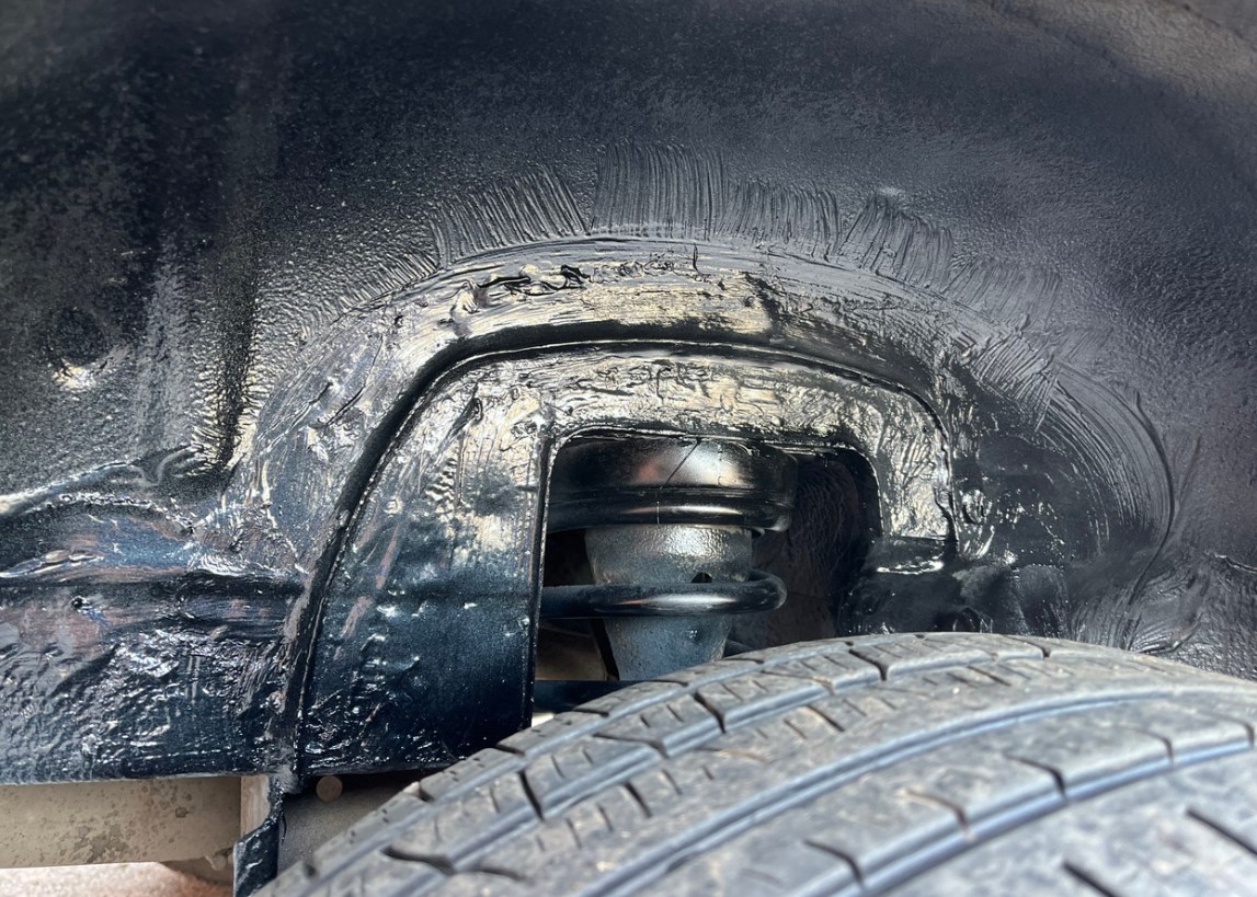

Покрасили арку

Ржавчина в арке
Загрунтовали
Герметик
Покрасили арку
