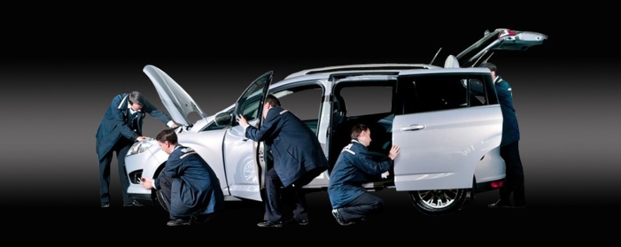

Представьте, что ищете машину на вторичке. Вдруг попадается удачный вариант: хорошая комплектация, есть зимняя резина, подвеску только что перебрали. Ваш опытный приятель, который помогает в поиске, начинает осмотр кузова. Снимает резиновые уплотнители, заглядывает в багажник, читает надписи на стёклах. Тыкает толщиномером со всех сторон и в итоге констатирует: «Она в зад получала — багажный отсек крашеный. Этот вариант отметаем».

Давайте разберёмся, где здравый смысл. Что будет, если купить битую машину и какие вообще бывают степени повреждений и виды кузовного ремонта. На какие окрасы можно не обращать внимания, а какие действительно сулят проблемы в будущем.
Осмотр автомобиля
Осмотр автомобиля
