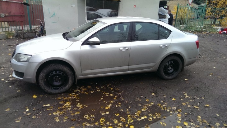

Здравствуйте!
Смогу ли я поставить на стандартные шкодовские диски R16 резину не 205/55, а 225х55?
Как изменится при этом динамика движения? Будет ли автомобиль более устойчивый на трассе из-за увеличения пятна контакте с дорогой?
Или же наоборот, из-за увеличения высоты резины не начнет ли автомобиль "плавать" на поворотах и вяло разгоняться при обгоне?
225/55 R16 влезут, но это уже не рекомендованный производителем размер. Управляемость и динамики немного ухудшаться, плюсов от такой резины не будет. А разницы, возможно, вы не заметите.
Также зависит от ширины диска, тут на фото диск 6.5J — и такая резина смотрится на мой взгляд немного нелепо.
Так что лучше ставить заводские размеры и будет хорошо.
