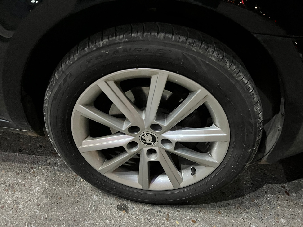

Разница между колесами 225/45R17 и 225/50R17 составит — 12 мм — настолько вырастет клиренс. Какие плюсы будут:
1) Машина будет восприниматься мягче на кочках и ямах, так как профиль выше. 2) Улучшится геометрическая проходимость за счет увеличения клиренса.
Минусы:
1) Вес колес 225/50R17 больше, чем 225/45R17. Соответственно, вырастет неподрессоренная масса, двигателю будет тяжелее крутить колеса, что скажется на разгонной динамике, хоть и незначительно.
2) Спидометр будет покажет точную скорость. Если на штатных колесах скорость на спидометре чуть выше реальной, то с такой размерностью она будет совпадать. Напомню, что на заводских колесах скорость на спидометре показывает на 3-4 км/ч ниже, чем по GPS. Это как минус, так и плюс. Придется более строго соблюдать скоростной режим, чтобы не получить штрафы.
Такие нюансы. По внешнему виду — здесь уже на вкус и цвет, но диск, при увеличении размера шин, выглядит меньше. Логика такая — меньше резины — диск кажется больше и наоборот.

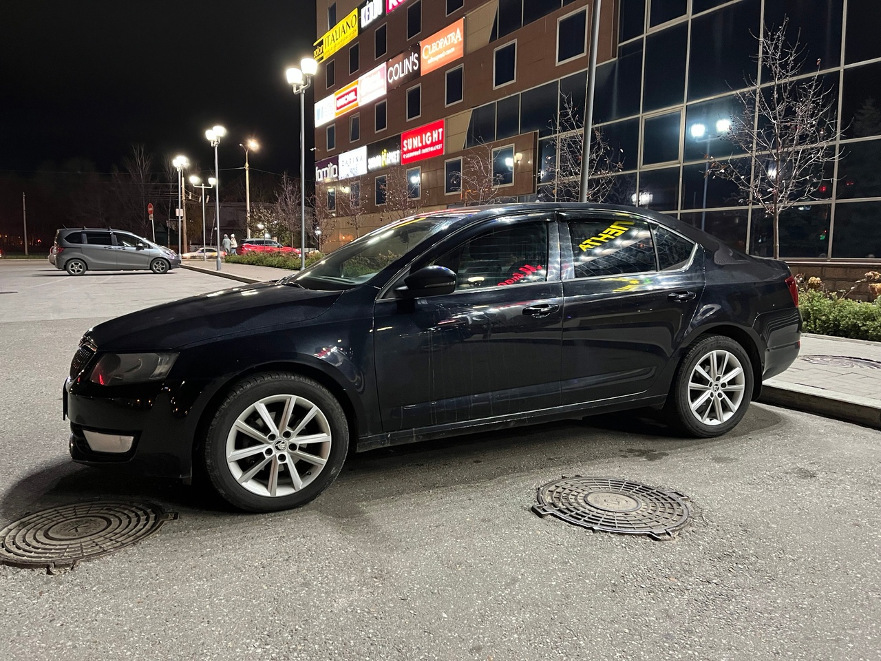

225 50 17 Октавия
225/50R17
Skoda Octavia A7 на шинах 225/50R17
225/45R17
