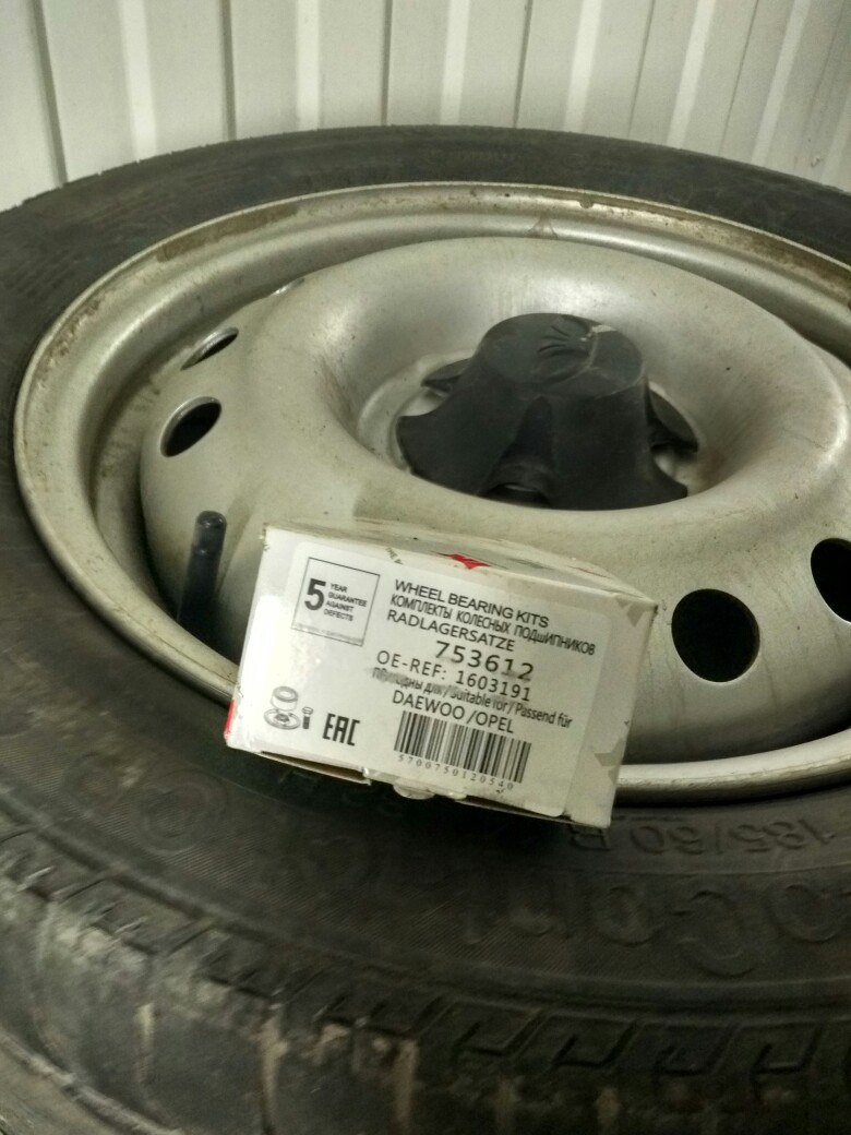

на всякий случай номер детали — PILENGA PWP0182
На фото — Подшипник передней ступицы нексия
Может быть подшипник ступицы и коробка передач воет
ступичный подшипник точно) поднимите на подъемник, покрутите колесо — и если будет гул, то на той ступице колеса и износился подшипник. Недавно точно такая же проблема была.
поставили деталь — NK 753612
NK 753612 на нексии
