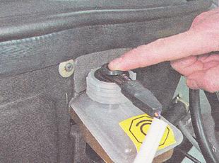

Скорее всего проблема в датчике уровня тормозной жидкости, раз говорите, что уровень в норме.
Проверьте его: включаете зажигание, затем надавливаете на резиновую заглушку пробки бачка, как-бы утапливая шток поплавка, и лампочка должна загореться. Если нет, значит проблема в нем, либо контакты окислились. Либо датчик неисправен просто.
