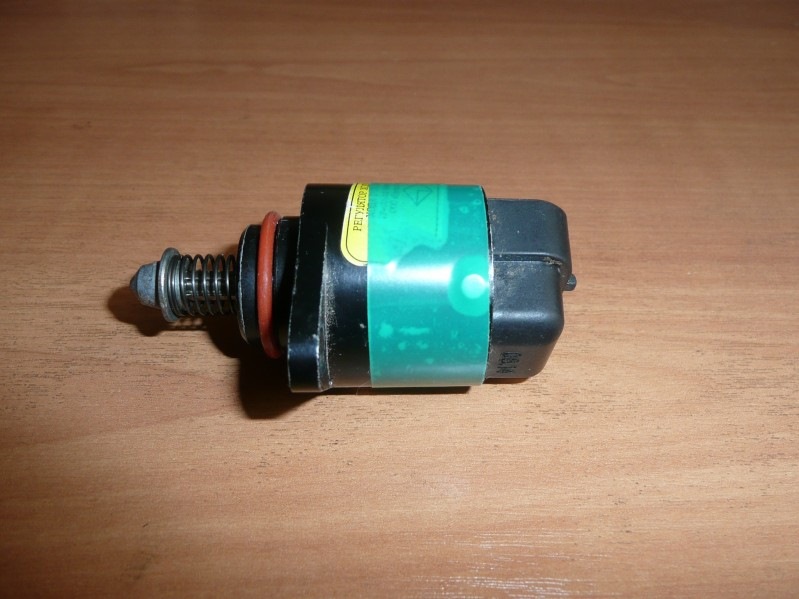

Обычно регулятор холостого установлен на дроссельном узле. Также на данном узле еще расположен датчик положения дросселя, который немного похож и на РХХ.
Можно снять и проверить. У РХХ четыре контакта, а у ДПДЗ — три.
Также смотрите на фото как выглядит регулятор. Не перепутаете.
клапан холостого хода — возможно в икстрейле он такой
возможно такой
