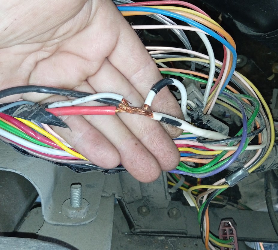

Надо проводку смотреть, возможно есть где-то обрыв в цепи. Если не работает бензонасос, то проводка за приборной панелью в жгуте. Например, на Д2 описывают похожий случай. Фото прикладываю.
Провода под приборной панелью
Схема
Два красных провода идут на питание бензонасоса через реле под капотом с лева. И тут был плохой контакт поправились мама и папа в разъёме, переделал на болтовой зажим. Всё что касается бензонасоса.и питания ЭБУ.
Смотрите реле и преды на панель
И датчик коленвала на всякий случай
Еще может быть такое что провода на генератор отсонденены
