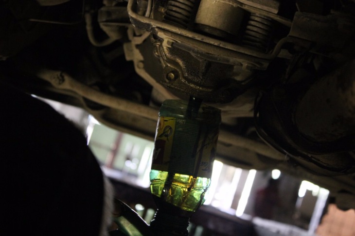

Где находятся сливная и заливная пробки
слив
заливаем с помощью большого шприца
