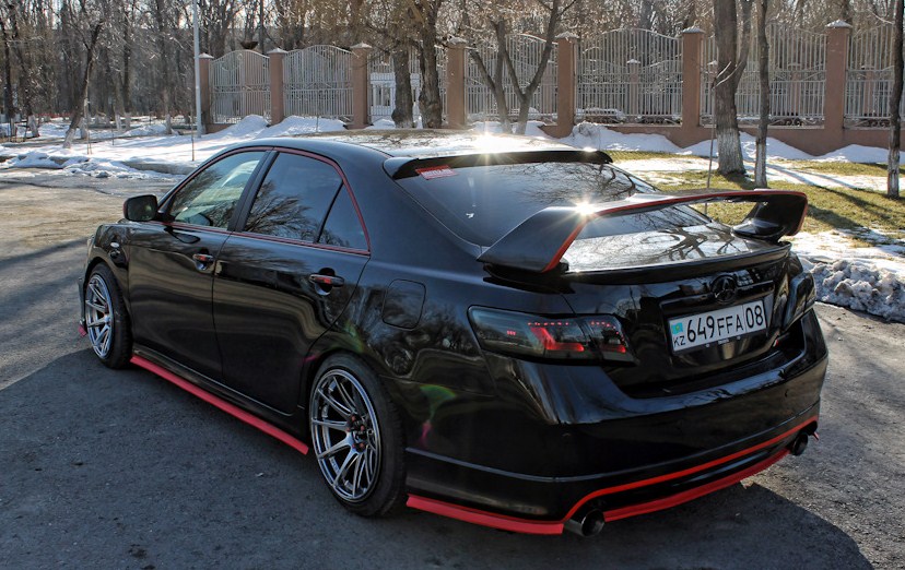

9.5J широкий диск, но попробуйте) будет стоять домиком
Подойдут, вот на фото
